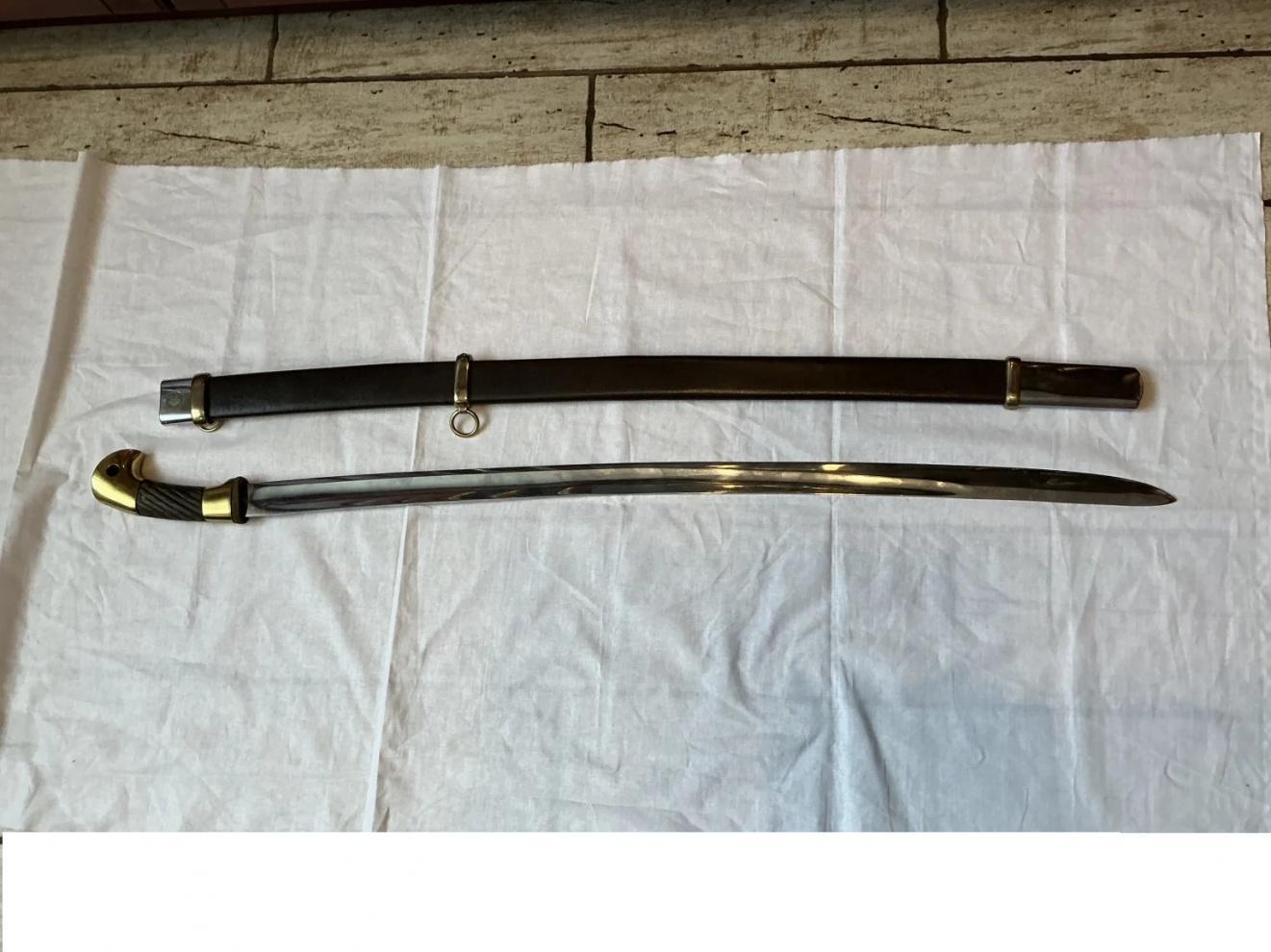

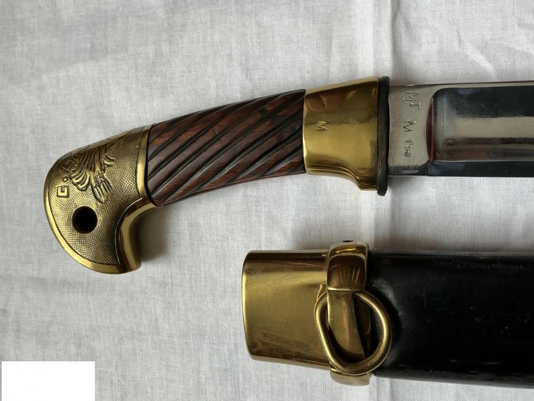

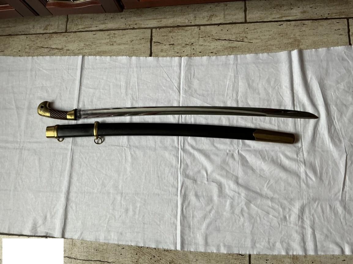

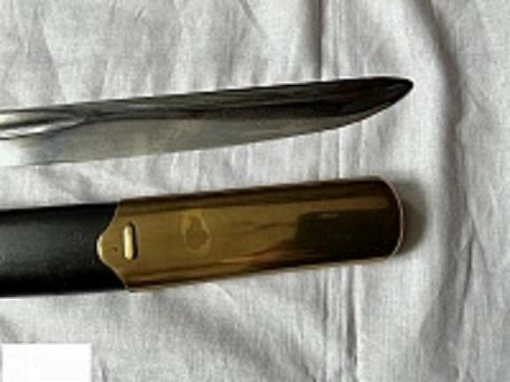

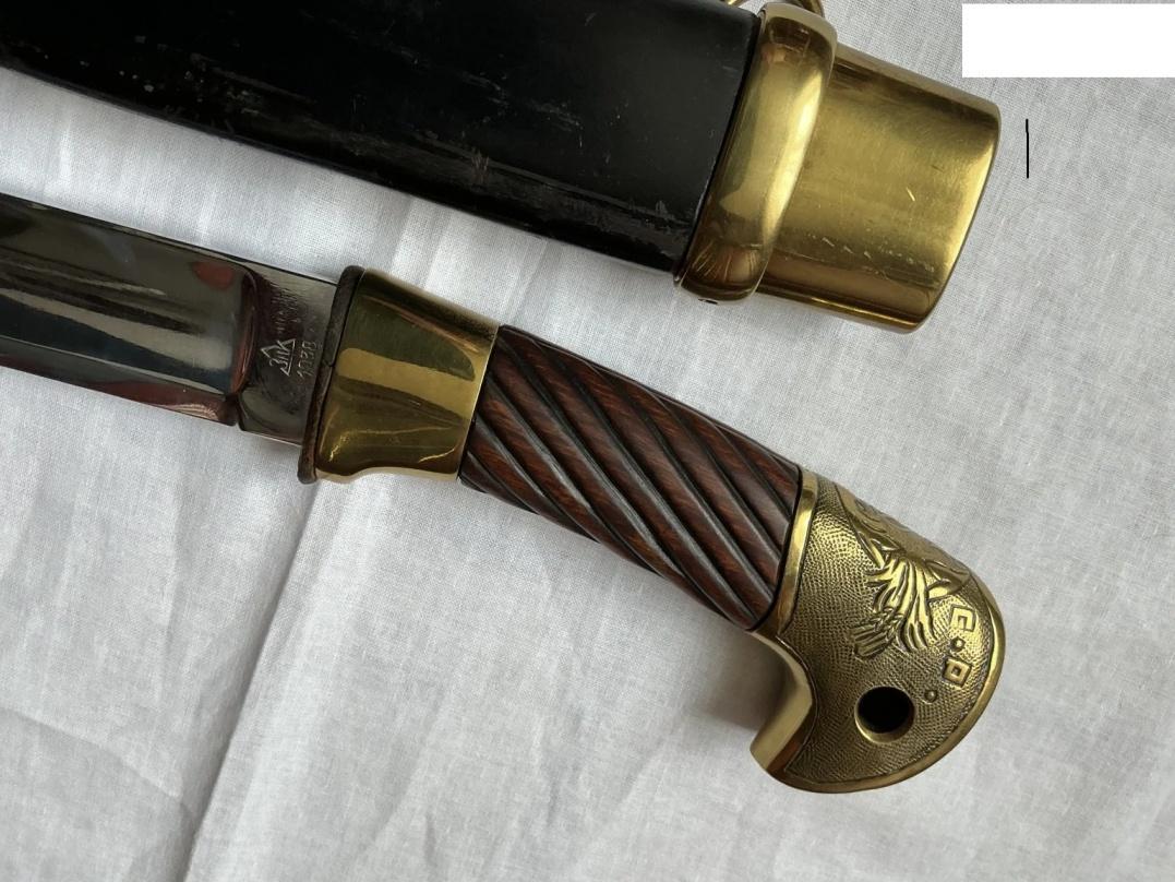

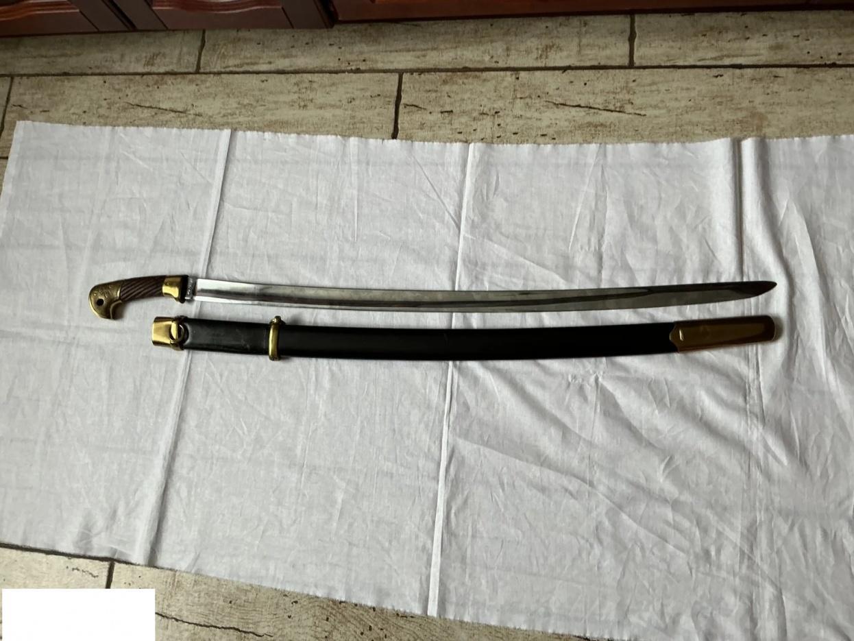

дмитрий68 Posted May 21 Report Share Posted May 21 Прошу высказать мнения о подлинности Шашки образца 1927 года с клеймом "ЗиК 1938". Продавец пишет: "Вся латунная фурнитура отполирована. Ножны изготовлены по сложной технологии с использованием парусины и мастики . Сейчас так никто не сможет сделать и не будет делать. Ножны не реставрировались". Quote Link to comment Share on other sites More sharing options...
ГРОЗНЫЙ Posted May 21 Report Share Posted May 21 Скорей всего кто то её полирнул, что не следовало делать, фото не совсем хорошие где клейма, но мне лично всё нравится.. Имхо Quote Link to comment Share on other sites More sharing options...

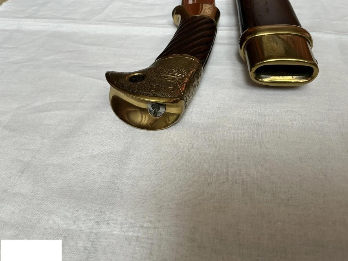

дмитрий68 Posted May 21 Author Report Share Posted May 21 А "сабельное" размещение колец на Ножнах - просто ошибка при сборке Ножен? Или уже последующая неправильная разборка-cборка Ножен владельцем Шашки? Фото клейм запросил у Продавца. Quote Link to comment Share on other sites More sharing options...
ГРОЗНЫЙ Posted May 21 Report Share Posted May 21 Её разбирали, возможно.. Там не понять и по самим ножнам, перетяжка или нет. Фото не очень. Детали как под лаком Quote Link to comment Share on other sites More sharing options...

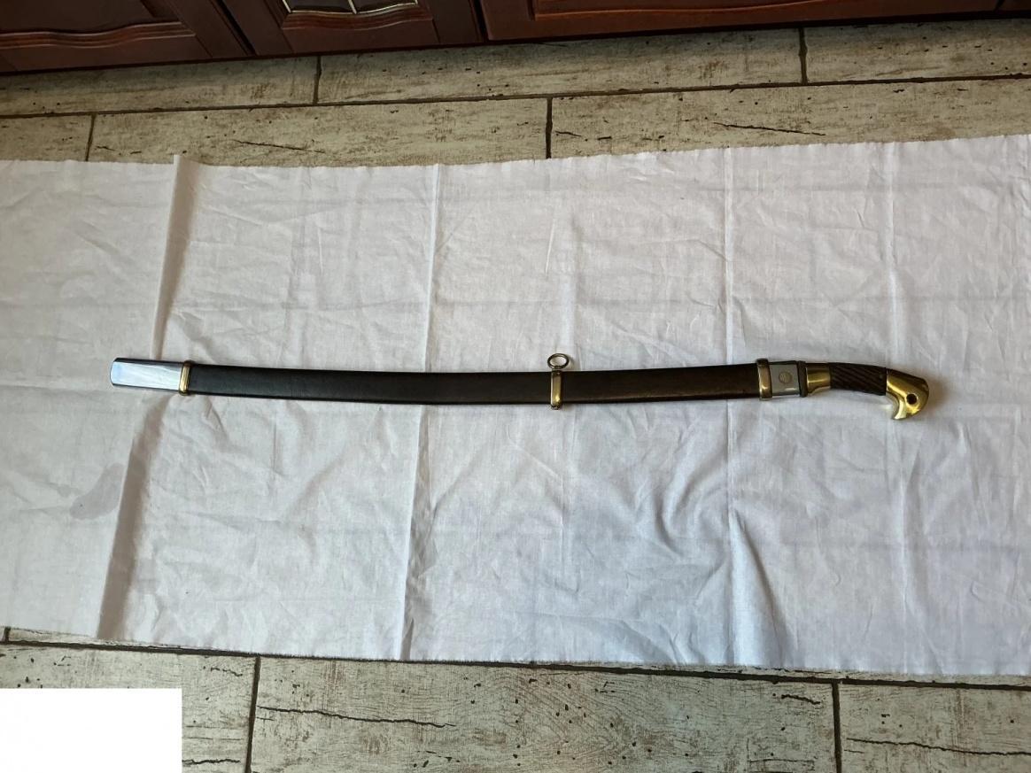

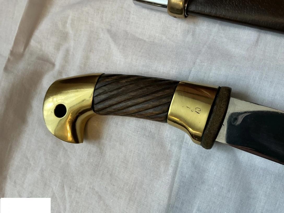

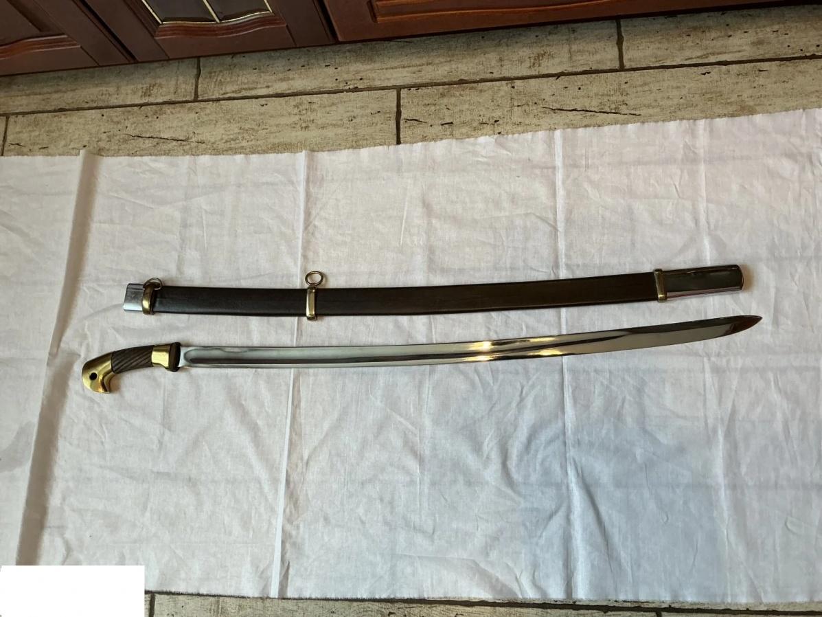

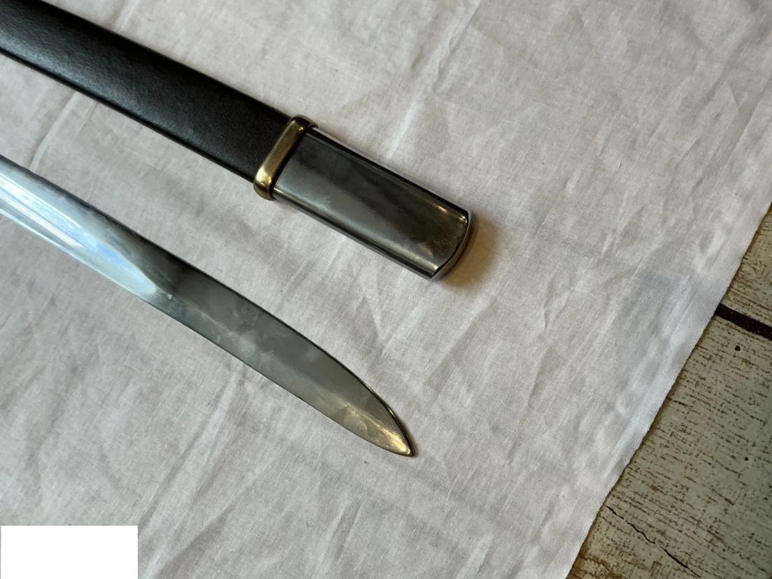

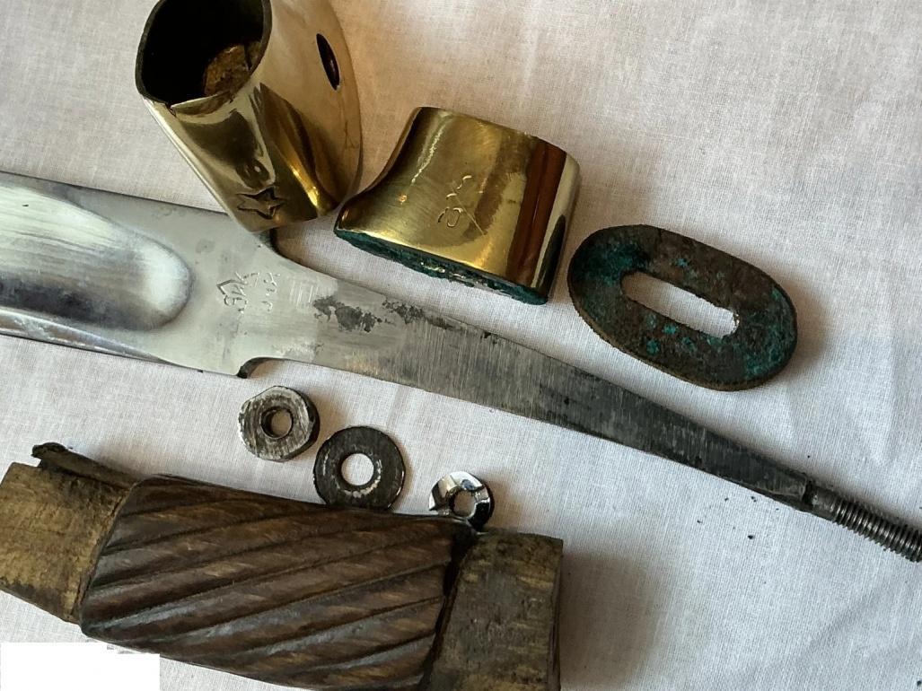

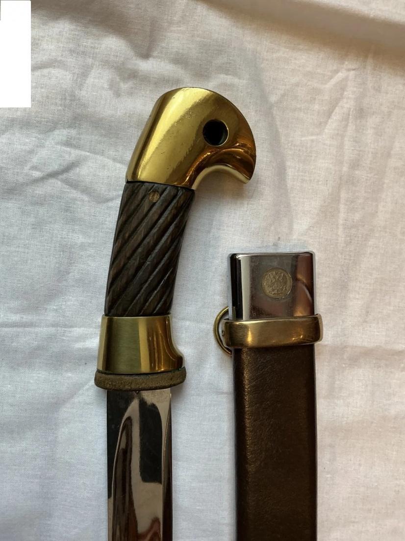

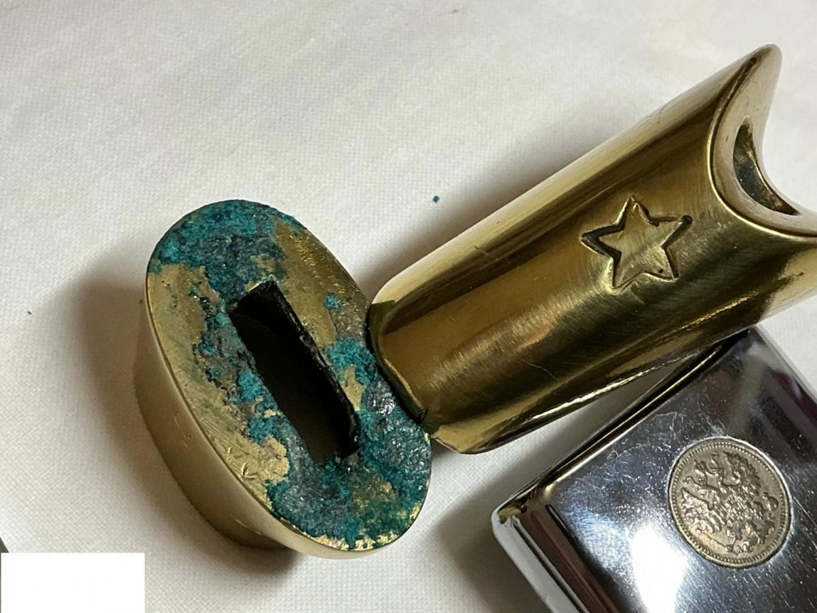

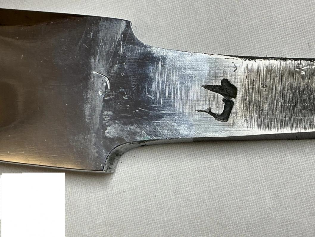

дмитрий68 Posted May 21 Author Report Share Posted May 21 Продавец пишет, что Шашка была с "некрасивой патиной" и прежний Владелец шашку отполировал. Распродается Коллекция и там все Предметы "блестят". Вот Шашка 1942 года оттуда же. Quote Link to comment Share on other sites More sharing options...
ГРОЗНЫЙ Posted May 21 Report Share Posted May 21 Ножны на этой шашки новые, да он со своим виденьем их приводил в порядок, такое бывает Quote Link to comment Share on other sites More sharing options...

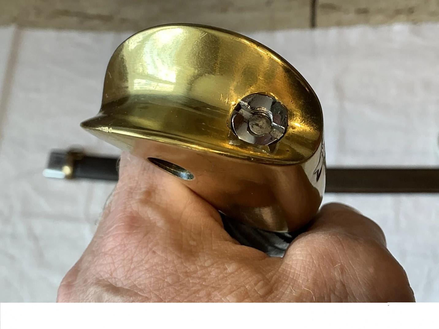

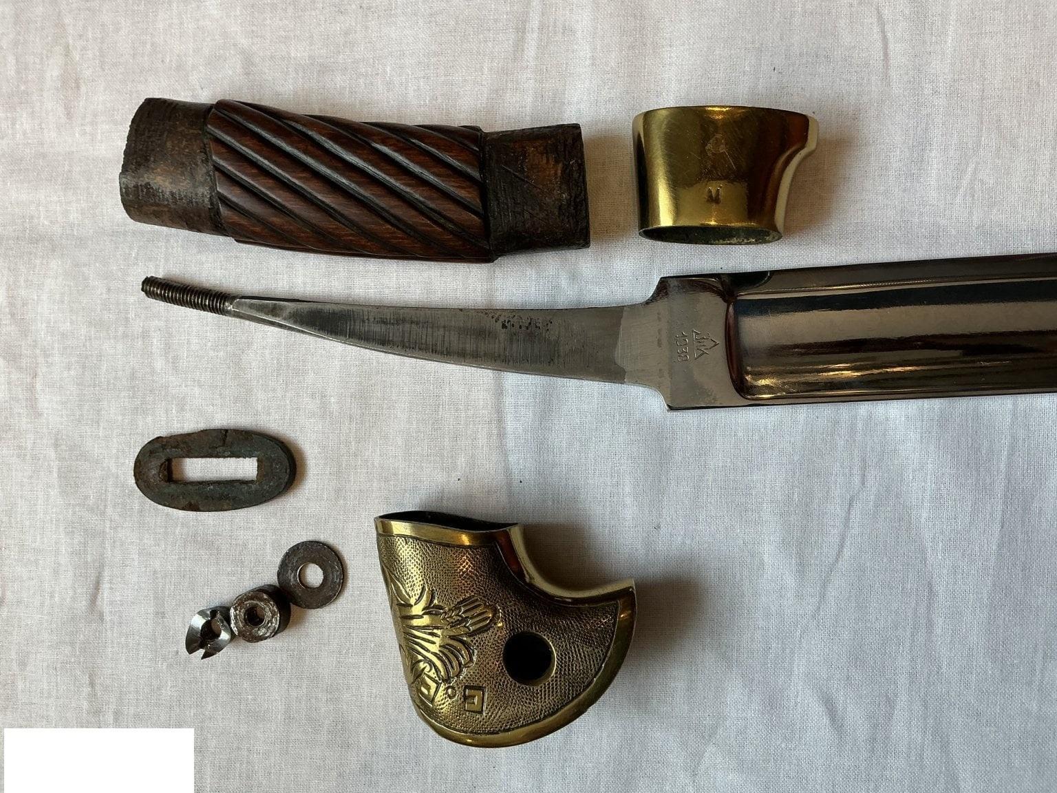

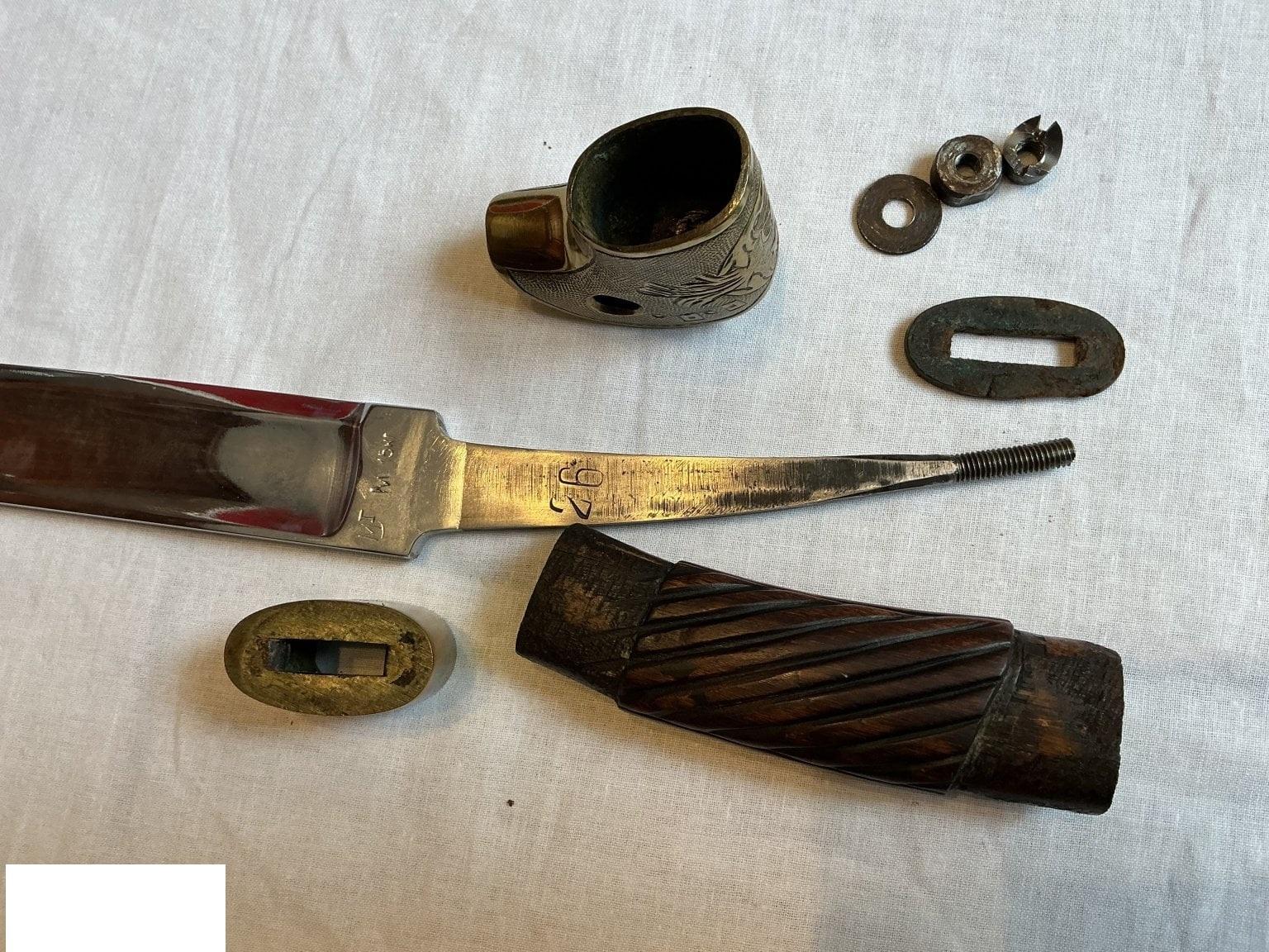

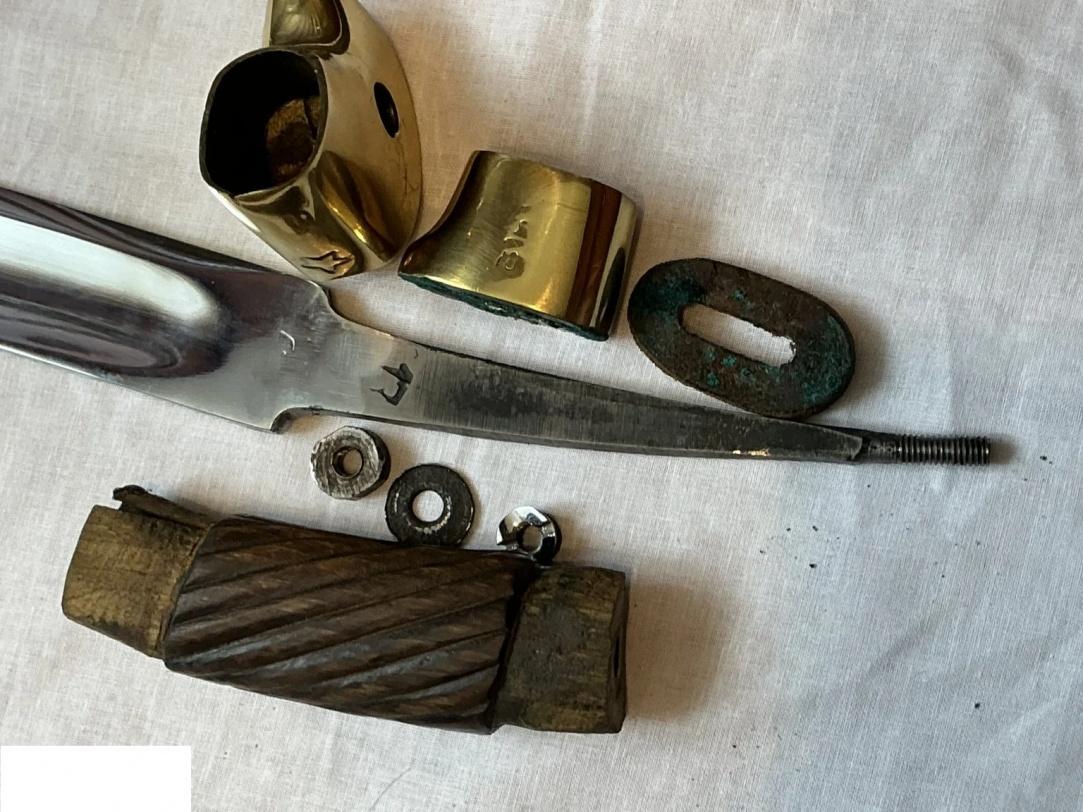

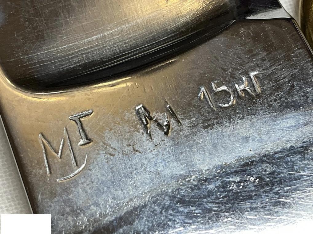

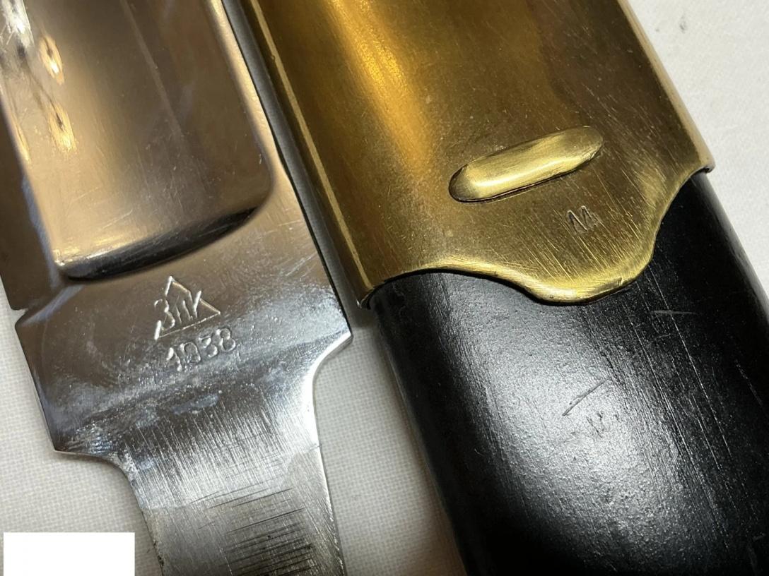

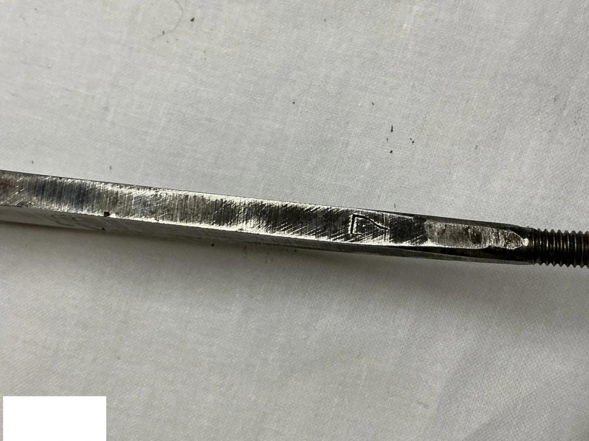

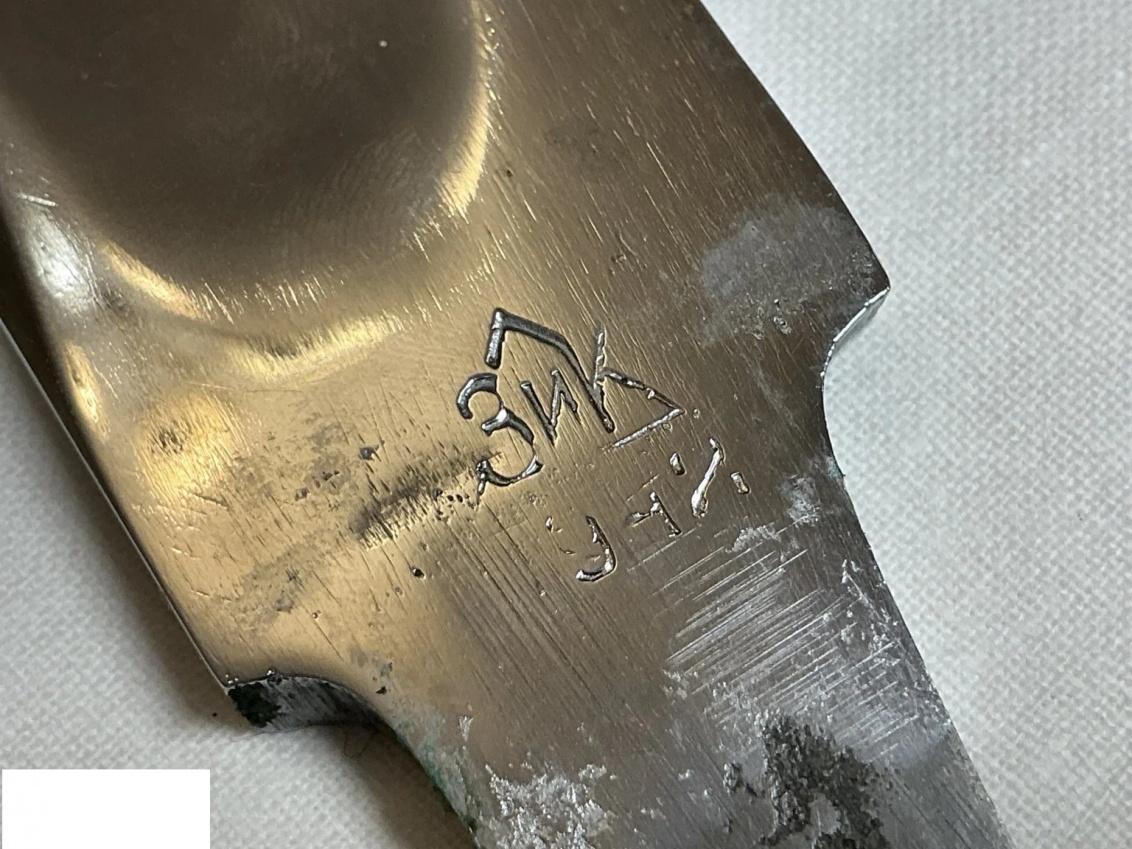

дмитрий68 Posted May 23 Author Report Share Posted May 23 Фото клейм обеих Шашек. Quote Link to comment Share on other sites More sharing options...
ГРОЗНЫЙ Posted May 23 Report Share Posted May 23 Заполировал он их до смерти, а так всё там нормально Quote Link to comment Share on other sites More sharing options...
