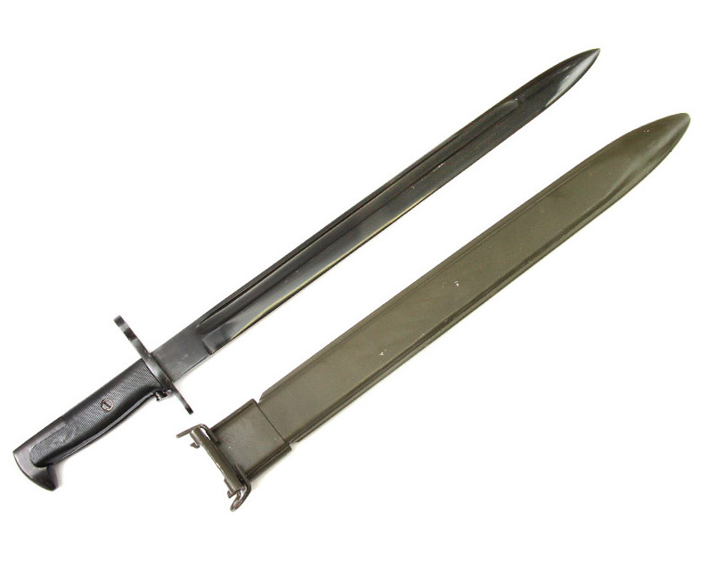

Евгений Болдырев Опубликовано April 28, 2011 Жалоба Share Опубликовано April 28, 2011 Господа, предлагаю обсудить подделки штыков к винтовке Гаранд, благо их появилось на иностранных аукционах в количестве. №1. Клейм никаких нет. Считаю данный девайс современной копией. Если у кого-то есть информация по производителю данных подделок, было бы интересно услышать. Также прошу поделиться изображениями фуфловых штыков к Гаранду Цитата Ссылка на комментарий Поделиться на других сайтах More sharing options...

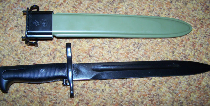

Евгений Болдырев Опубликовано April 28, 2011 Автор Жалоба Share Опубликовано April 28, 2011 №2. Продукция испанской фирмы "Denix". Весьма неплохого качества, нужно отметить. Цитата Ссылка на комментарий Поделиться на других сайтах More sharing options...
wiktor69 Опубликовано April 28, 2011 Жалоба Share Опубликовано April 28, 2011 Евгений, Denix не подделка, а скорее честный муляж. Кстати, клинок у него тоже из свинцово-цинкового сплава? Цитата Ссылка на комментарий Поделиться на других сайтах More sharing options...

wiktor69 Опубликовано April 28, 2011 Жалоба Share Опубликовано April 28, 2011 Производители новых штыков и ножен из "Атланта Кутильери".This reproduction bayonet is made to original specifications from high carbon blued steel with hard plastic grips. Made by Windlass Steelcrafts®. This reproduction sheath is made of OD green hard plastic with OD green hard plastic with OD green metal top and belt hanger. Scabbard only. Made by Windlass Steelcrafts®. Цитата Ссылка на комментарий Поделиться на других сайтах More sharing options...
wiktor69 Опубликовано April 28, 2011 Жалоба Share Опубликовано April 28, 2011 Quality reproduction of the 1943 10" M1 Garand Bayonet with M-7 scabbard and presentation box. The bayonet has a parkerized blade made from high quality 1065 carbon blued steel, heat treated to 48-53 RC hardness. Marked U.S. S.W.I. 1943 with flaming bomb. The handle has embossed plastic handles. Included with the 10" O.D. hard plastic sheath has a metal top & belt hanger with the U.S. in the flaming bomb markings. Overall length is 15 3/4" Master Cutlery . Сделано в Китае Цитата Ссылка на комментарий Поделиться на других сайтах More sharing options...
wiktor69 Опубликовано April 28, 2011 Жалоба Share Опубликовано April 28, 2011 По первому штыку. Только с клеймами. THIS IS A CURRENT REPRODUCTION OF THE 1942 M1 GARAND / SPRINGFIELD 16in. BAYONET AND M3 SCABBARD, OVERALL LENGTH 20-1/8in. THIS BAYONET IS A QUALITY REPRODUCTION MADE OF PARKERIZED HIGH CARBON STEEL HEAT TREATED TO 48-53 RC HARDNESS, MARKED WITH THE FLAMING BOMB AND 1942 DATE. S.W.I. MANUFACTURED. COMES WITH COLLECTORS EDITION BOX /PRESENTATION CASE, AND M3 SCABBARD. FITS IN SCABBARD FOR EITHIER RIGHT AND LEFT HANDED, IMPORTED (MADE IN CHINA), FITS RIGHT ON THE M1 GARAND BAYONET LUG.. Цитата Ссылка на комментарий Поделиться на других сайтах More sharing options...
GSVG Опубликовано April 28, 2011 Жалоба Share Опубликовано April 28, 2011 Думается, надо определиться в терминологии: или ПОДДЕЛКА (фуфло), которую выдают за ОРИГИНАЛ или РЕПЛИКА (копия, муляж и т.п.). Как говорится давайте отделим мух от котлет... Цитата Ссылка на комментарий Поделиться на других сайтах More sharing options...
wiktor69 Опубликовано April 29, 2011 Жалоба Share Опубликовано April 29, 2011 Да вот у нас с этим проблема. Если на аукционах честно пишут, что качественная реплика, изготовленная по оригинальным чертежам и размерам, не факт, что далее она не всплывёт в состаренном виде как подделка. Поэтому полезно посмотреть набор клейм на этих изделиях. Вот уже есть "шестерёнка" от Windlass Steelcrafts, FLAMING BOMB 1942 S.W.I U.S. FLAMING BOMB S.W.I. 1943 U.S. FLAMING BOMB O.L. 1943 Хотя года три назад где то видел тему со сравнительным анализом клейм на M-1, стольких претендентов небыло. Цитата Ссылка на комментарий Поделиться на других сайтах More sharing options...
