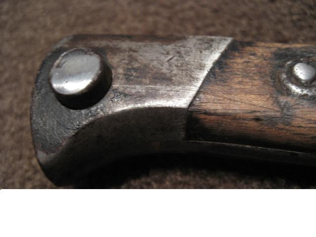

vivat Posted October 4, 2011 Report Share Posted October 4, 2011 Вот,купил на свою голову..Прошу помощи в определении у уважаемого сообщества.Спасибо. Quote Link to comment Share on other sites More sharing options...
vivat Posted October 4, 2011 Author Report Share Posted October 4, 2011 Длина клинка 392мм.Диаметр кольца-15,2мм. Quote Link to comment Share on other sites More sharing options...
Зинзиля Posted October 5, 2011 Report Share Posted October 5, 2011 Саня, не стони. Если не приживётся - ты знаешь куда его деть. ;) Quote Link to comment Share on other sites More sharing options...
zascok Posted October 5, 2011 Report Share Posted October 5, 2011 я там спросил мне так и не ответили, обшая длинна какя? Quote Link to comment Share on other sites More sharing options...
vivat Posted October 5, 2011 Author Report Share Posted October 5, 2011 Саня, не стони. Если не приживётся - ты знаешь куда его деть. ;) Да интересно блин!Судя по номеру не в единственном экземпляре сделан..Я помню шо ты любитель непоняток. Quote Link to comment Share on other sites More sharing options...
vivat Posted October 5, 2011 Author Report Share Posted October 5, 2011 я там спросил мне так и не ответили, обшая длинна какя? Длина общая-514мм.Вить,помоги атребутировать.. Quote Link to comment Share on other sites More sharing options...
zascok Posted October 5, 2011 Report Share Posted October 5, 2011 Саня, я сам голову ломаю над этим чудом, как накопаю что скажу. Но в трех(Кеслинг, Кулинский и Джазен) книгах его нету. А на что бы оно налезло, что паз на попе/ У меня есть дикие подозрения, что это какя-то эксперементальная либо бриты, либо австралийцы и диаметр кольца поточнее дай, а то 15-16 мм как то не греет. Quote Link to comment Share on other sites More sharing options...

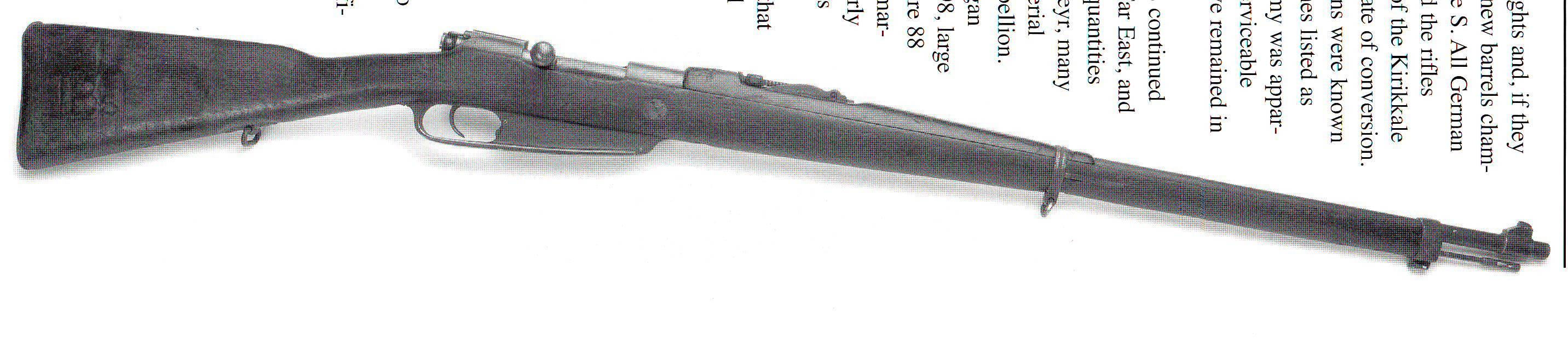

ltg_maks Posted October 5, 2011 Report Share Posted October 5, 2011 Вот есть такая картинка Quote Link to comment Share on other sites More sharing options...

vivat Posted October 6, 2011 Author Report Share Posted October 6, 2011 Вот есть такая картинка Спасибо!Да,это он.Прочитать бы про него..А то я непоношему нибельмеса. Quote Link to comment Share on other sites More sharing options...

sacho Posted October 6, 2011 Report Share Posted October 6, 2011 Вот есть такая картинка Насколько я понял на картинке написано, что это штык к винтовке Ханьянг, клинок и ножны аналогичны японскому штыку тип 30. Ханьянг это что, китайская винтовка маузера? Саша на твоем штыке диаметр кольца крестовины и расстояние кольца от спинки рукояти я думаю, аналогично турецким штыкам к винтовкам маузера обр. 35 г. Если ханьянг это китайский вариант маузера, тогда Саша у тебя такой штык, как я и предполагал, отписывая тебе в личку. Quote Link to comment Share on other sites More sharing options...
vivat Posted October 6, 2011 Author Report Share Posted October 6, 2011 Вова,спасибо!Больше никакой инфы?Какого года образца и тд. Quote Link to comment Share on other sites More sharing options...
zascok Posted October 7, 2011 Report Share Posted October 7, 2011 Вот ружье http://en.wikipedia.org/wiki/Hanyang_88 а штыка не видно. значит состоял на вооружении с 1888-1980 / век , трудно поверить другой источник утверждает, что фабрика закрылась в 1947 http://theguncounter.com/forum/viewtopic.php?f=5&t=16755 отсюда и надо копать, инфы по штыку 0.1 Ханьянг 88 из книги Виновки Мира производства началось в 1911 году, возможно перед ПМВ , скопировали немецкую 88 http://books.google.co.uk/books?id=Eq2Dnj4sDZIC&pg=PA266&lpg=PA266&dq=Hanyang+rifle+bayonet&source=bl&ots=sbnDi6KFuM&sig=yraAkWZkppYp7BTP9-EPsdBD4H8&hl=en&ei=rR-PTrqAKsOW0QXW-rQl&sa=X&oi=book_result&ct=result&resnum=4&ved=0CC8Q6AEwAzgK#v=onepage&q=Hanyang%20rifle%20bayonet&f=false Quote Link to comment Share on other sites More sharing options...

sacho Posted October 8, 2011 Report Share Posted October 8, 2011 Саша поздравляю. Вот и определились от какой винтовки штык. Я что то зациклился на винтовке маузера, но благодаря Виктору понял, что нужно смотреть разновидности и модификации винтовок GEW88. В книге П. Скарлаты "Германская комиссионная винтовка GEW88" несколько абзацев уделено как раз и винтовкам Ханьянг. Указано, что модификация немецкой GEW88/05 поставлялась в том числе и в Китай. Когда немцы стали заменять устаревшие винтовки на новые образцы, Китай закупил такие винтовки заинтересовавший дешевизной цен. Поскольку новые разработки винтовок стоили намного дороже. Когда в 1911 году революция свергла императорское китайское правительство и у нового националистического правительства была проблема обеспечения контрактов, заключенных с различными производителями оружия и их предшественники. С началом Великой войны в 1914 году, поставки в Китай оружия из Европы был прекращен, что заставило наладить местное производство оружия. Производство винтовок было налажено в арсенале Ханьян. а так же в других арсеналах, а именно Kiangnan, Нанкин и Кайфэн, в дополнение к этому оружие производилось в местных мастерских в ручную различными мастерами и механиками. Качество этих копий было от приемлемых до ужасных. Производство таких винтовок продолжалось до 1944 года, но и после окончания второй мировой войны такие винтовки использовались в китайской армии наравне с винтовками, захваченными у японцев и поставляемыми из США И СССР. Саша, кстати сказать я не зря говорил, что крестовина на твоем штыке аналогична крестовинам штыков на турецкие винтовки обр. 35 г., но я думал, что это винтовки маузера, однако в упомянутой мною книге указано,что модификации GEW88/05 поставлялись в период вооружения германской армии во многие страны. в том числе и Турцию. В 1935 г. такие винтовки были переделаны турками под стандартный патрон маузера и такой образец стал называться "Tufek 1935". На прикрепленных мною фото турецкая модификация "Tufek 1935" по внешнему вину совершенно аналогична китайской винтовке Ханьянг, только на турецкой винтовке на прикладе "пистолетная рукоять". На первых двух фото турецкая винтовка "Tufek 1935". Quote Link to comment Share on other sites More sharing options...
sacho Posted October 8, 2011 Report Share Posted October 8, 2011 На этих фото винтовка Ханьянг. Quote Link to comment Share on other sites More sharing options...
vivat Posted October 8, 2011 Author Report Share Posted October 8, 2011 Большое спасибо всем принявшим участие.Качество изготовления штыка хорошее.Ножны изготовлены из тонкого металла. Quote Link to comment Share on other sites More sharing options...
